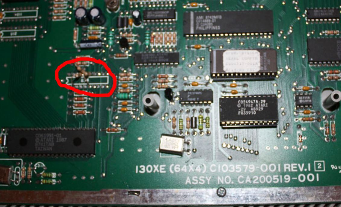

Ich habe ein 800XE mit dem Board CA200519. (Freddy und 2 RAMs). Würde es reichen, wenn ich wie auf dem 130er einfach zwei RAMs und die fehlenden Kondensatoren einlöte? Wenn ich die ganzen Texte aus dem Internet so richtig verstanden habe, dann sollte das Board darauf vorbereitet sein und auch kein neues BASIC ROM oder andere IC benötigt werden.
Ist das so korrekt? Und wenn ja, welche Werte haben die Kondensatoren direkt an den RAMs?

Nein, reicht leider nicht. Du benötigst dafür zusätzlich noch die EMMU (Chip C025953), die den "enhanced" RAM (zusätzl. 64k) managed.
Wenn du den original Chip nicht hast, oder keine Quelle findest, kannst du dir den aber auch selber als GAL brennen.
Die EMMU kommt an die Stelle, wo die drei "gekreuzten" Widerstände (siehe Foto) stehend gelötet sind. Diese müssen raus und dann am Besten einen IC-Sockel rein und dann die EMMU rein.
Plus die beiden x464 RAM´s noch und dann hast du deinen 130 XE 😉

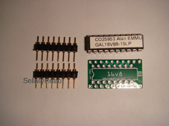

Die polnischen "Kopien" so wir du sie nennst 😉, tun es auch 😉 ! Das sind halt die "selbstgebrannten" GAL-Versionen im 20Pin-Gehäuse. Die kannst du ohne zögern nehmen...
Sowas hier .z.B.

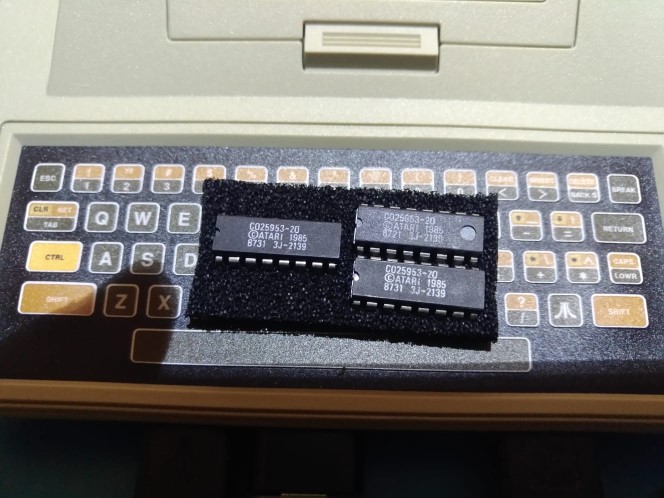

Ich selbst habe die originalen 16Pin-Versionen (derzeit noch 3 Stück im Bestand)

Ein 74LS95 ist zwingend erforderlich, wenn man die EMMU gegen ein 16V8 GAL tauscht und dieses pinkompatibel haben möchte, sprich, den ohnehin vorhandenen 20 poligen "Sockel" dafür nutzen. Bei den XE Mainboards mit 16 DRAMs ist ja auch ein Steckplatz für den 74LS95 vorgesehen, bei der 4 DRAM Version allerdings nicht.
Die polnische Lösung verwendet die Adapterplatine, DANN kann man das Ganze auch ohne 74LS95 realisieren. Grund ist der., daß das HALT Signal gelatcht werden muß, um den XE / Compy-Shop Modus zu ermöglichen. Dazu muß das GAL16V8 aber im Registered-Mode programmiert werden und Pin 1 kann nicht mehr für A14 (Originalbelegung EMMU) genutzt werden. Dafür die Adapterplatine.

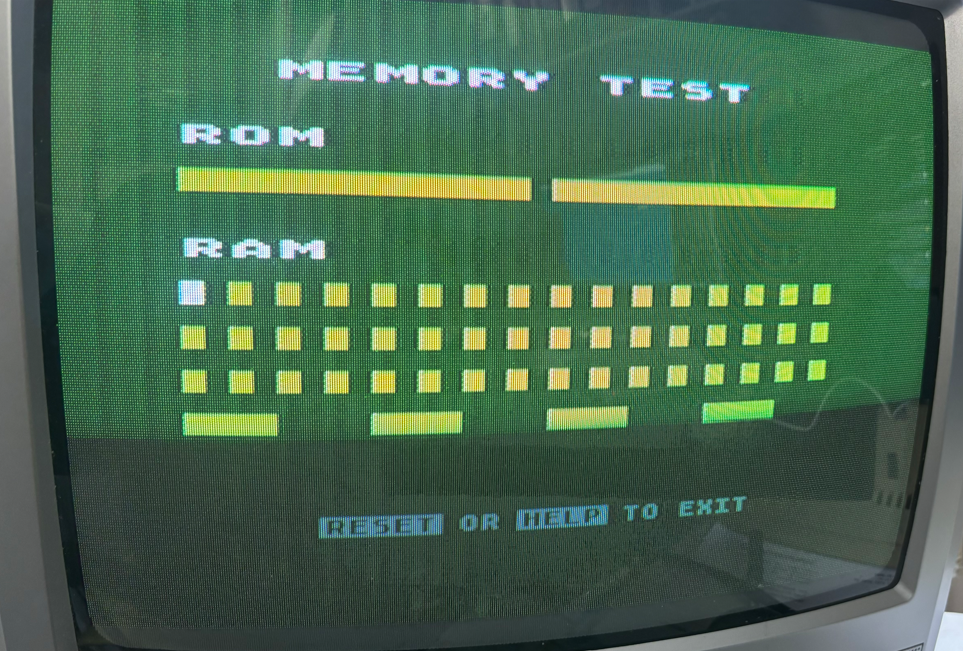

ähmm... jetzt bin ich etwas verwirrt! Diesen Selbstest mit den 4 zusätzlichen Balken habe ich noch nie gesehen! Weder bei meinen ersten Atari 130XE 1987 noch bei dem den ich hier habe! Ist das ein original OS ROM?
mega-hz schrieb: ähmm... jetzt bin ich etwas verwirrt! Diesen Selbstest mit den 4 zusätzlichen Balken habe ich noch nie gesehen! Weder bei meinen ersten Atari 130XE 1987 noch bei dem den ich hier habe! Ist das ein original OS ROM?
Ja, das ist die OS Rev. 3

Olix schrieb: Ja, das ist die OS Rev. 3
Sehe ich auch zum ersten mal.
Die übrigen 4 Balken stehen für die 4x 16k Test, nehme ich an.

Ja, die vier extra Balken stehen für die vier extra 16kB RAM-Blöcke.
Es ist aber leider ein Fehler im ROM drin: Es werden nicht Bits 2 und 3 getestet, sondern Bits 1 und 2.

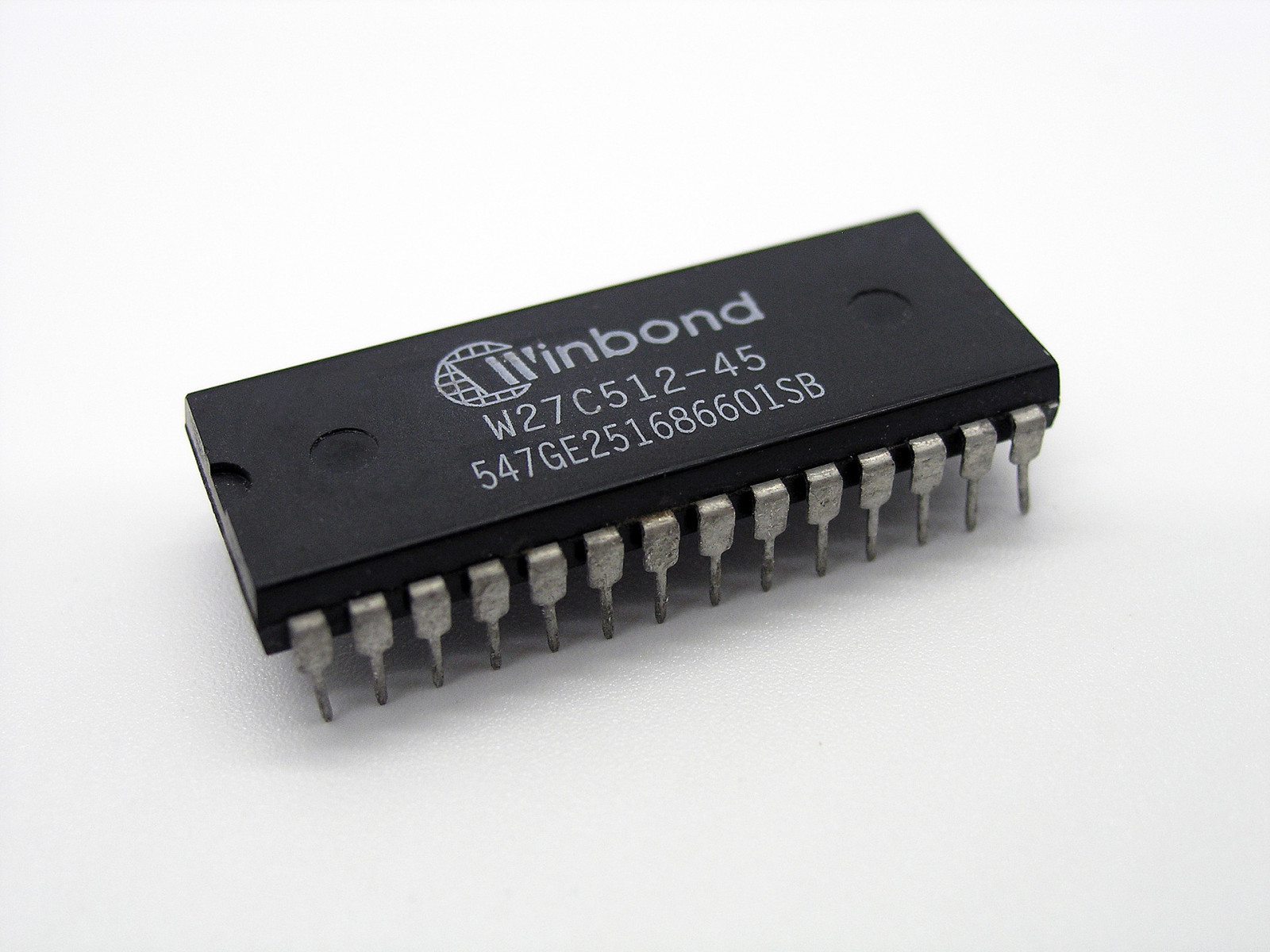

Ansonsten machts ggf. auch Sinn, einen größeren EPROM(256/512) nehmen, dann kann man 2 (bzw. 4) verschiedene OS´e reinpacken und umschalten.
Ist oft nützlich..

Übrigens geht neben den 27128 auch die "CMOS" Varianten also 27C128. Auch kann man Problemlos die 256er und 512er Variante nehmen. Wer nicht genau weiß, an welche Stelle bei den größeren die OS-Datei gespeichert werden soll, beschreibt einfach das OS dann 2x (beim ..256) oder 4x (beim ...512) hintereinander ab.
$00000-$03FFF - OS 1
$04000-$07FFF - OS 2
$08000-$0BFFF - OS 3
$0C000-$0FFFF - OS 4*
Wird ein 27512 EPROM ohne Umschalter verwendet, dann wird das OS4 geladen
